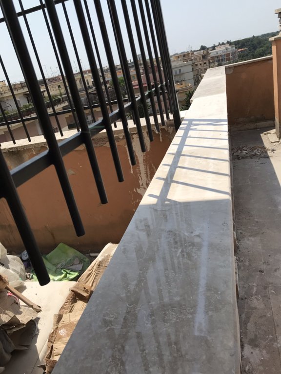

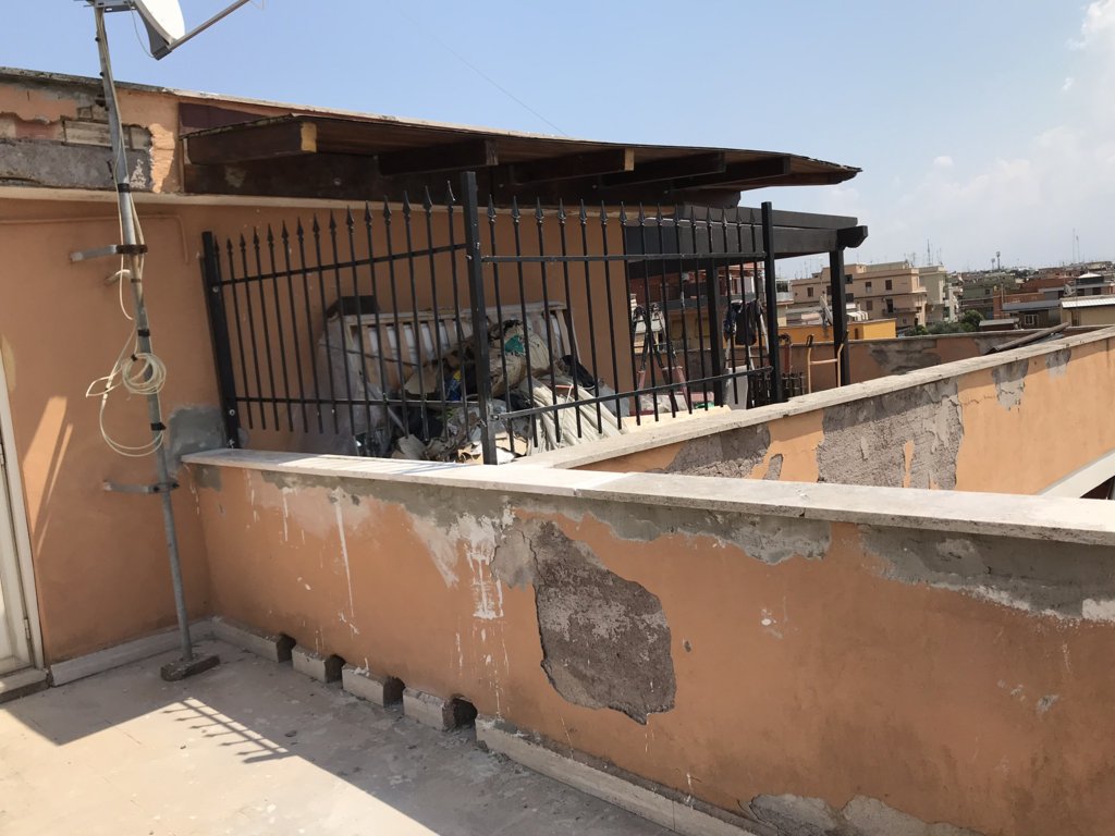

29BCEDB7-4EA9-41B8-974A-ECFFEFB44CE0.jpeg Ho trovato qualche scatto dove si vede
la posizione del cancello rispetto al muretto e anche la pensilina ( anche se non era ancora finita) la foto e’ scattata dal terrazzo condominiale, non dalla mia proprietà

scusate ma cancello significa di per se stesso una chiusura a una o due ante apribile in modo da far passare veicoli e/o persone; cancellata è una recinzione più o meno continua o chiusa che può contenere uno o più cancelli. Nei disegni, e nelle foto allegate in seguito, io vedo una cancellata pseudo anti intrusione non vedo cancelli.
Invece nella prima foto vedo a livello del pavimento dei passaggi ricavati nel muretto che delimita la parte condominiale dalla parte privata quelli costituiscono servitù per lo scorrimento dell'acqua piovana da una proprietà a quella fornita di bocchettone di scarico.
Sempre dalla prima foto mi sembra di vedere che la pensilina continua un tetto a falde e non un tetto piano come è rappresentato nel progetto "post operam".
Vorrei far notare che il muretto che divide le due parti del terrazzo è comune, pertanto l'inferriata l'avresti potuta realizzare in asse ed addirittura l'avresti potuta fare in muratura, cieca. Com'è realizzata il muretto costituisce gradino per chi volesse superare la recinzione. La pensilina realizzata con materiale amovibile è a falde, come notava @Luigi Criscuolo ed è sostenuta da travi in legno. Noto che sebbene essa appaia con la sua estensione nella planimetria, è assente nella sezione come non appare la muratura sottostante l'inferriata nel muro divisorio.
