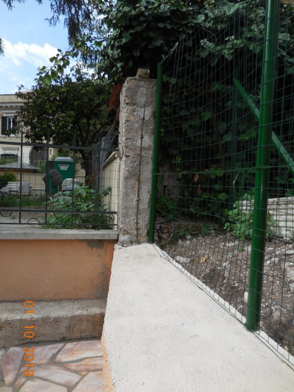

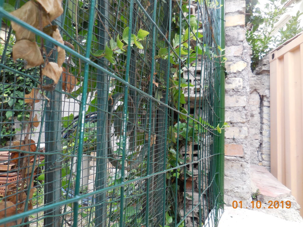

@Fabio Poli ho affrontato recentemente un caso analogo dove il confinante di monte sosteneva che il confine fosse sulla mezzeria del muro che il confinante di valle aveva ricostruito. Il confinante di monte si basava sul fatto che la rete costruita sul muretto si trovava sulla mezzeria dello spessore del muro (prima foto che ti posto). Invece il confinante di valle, grazie alle vestigia di un muro del primo 800 è riuscito a dimostrare che il confine si trovava sul filo del paramento di monte del muro (seconda foto). Tutto è iniziato perché il confinante di valle aveva cambiato la rete e l'aveva messa a filo del paramento esterno, ma aveva ragione. La Planimetrie catastali ed i rogiti non erano stati utili a dipanare la situazione.

@Fabio Poli ho affrontato recentemente un caso analogo dove il confinante di monte sosteneva che il confine fosse sulla mezzeria del muro che il confinante di valle aveva ricostruito. Il confinante di monte si basava sul fatto che la rete costruita sul muretto si trovava sulla mezzeria dello spessore del muro (prima foto che ti posto). Invece il confinante di valle, grazie alle vestigia di un muro del primo 800 è riuscito a dimostrare che il confine si trovava sul filo del paramento di monte del muro (seconda foto). Tutto è iniziato perché il confinante di valle aveva cambiato la rete e l'aveva messa a filo del paramento esterno, ma aveva ragione. La Planimetrie catastali ed i rogiti non erano stati utili a dipanare la situazione.Visualizza allegato 6143Visualizza allegato 6144
Ciao, esempio calzante su quello che dicevi precedentemente, i confini quelli belli!
