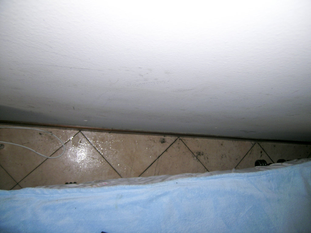

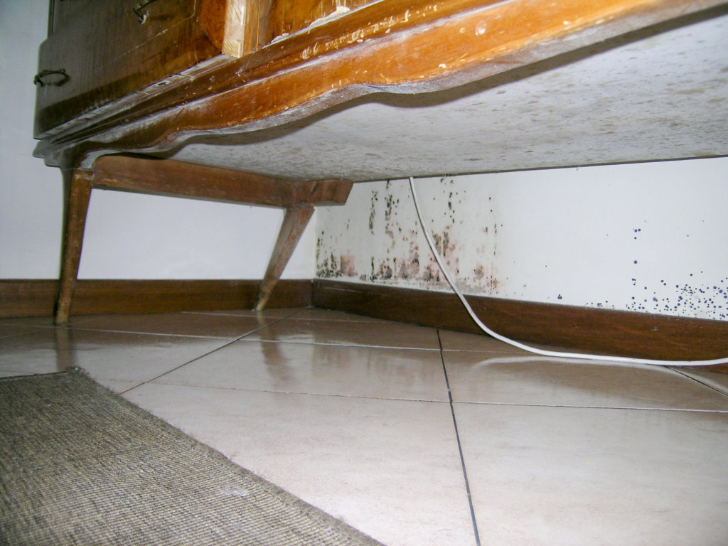

mamma 2017 dice che c'è umidità a livello del battiscopa, chiedo: è a piano terra o a piano superiore con parete rivolta verso l'esterno? Se a piano terra presumo ci sia anche umidità di risalita dal terreno e il pavimento molto freddo.
ma hai affittato una piscina?
c'è poco da fare lo spiritoso mi è capitato un caso di un condominio costruito e venduto con APE certificata in classe C (ma secondo me era in questa classe per via dei pannelli solari che coprivano tutta la copertura a falde) tutti gli appartamenti presentavano più o meno marcatamente problemi di muffa da condensa sia sui muri che sul pavimento. Le foto si riferiscono ad un appartamento sito al 1° piano in un edificio costruito su pilotis.
Vedi l'allegato 4023 Vedi l'allegato 4024 Vedi l'allegato 4023 Vedi l'allegato 4024

Abito in un primo piano e la parete è rivolta verso l'esterno. Ci assicuro che apro le finestre e i termosifoni sono accesi minimo 5ore.
