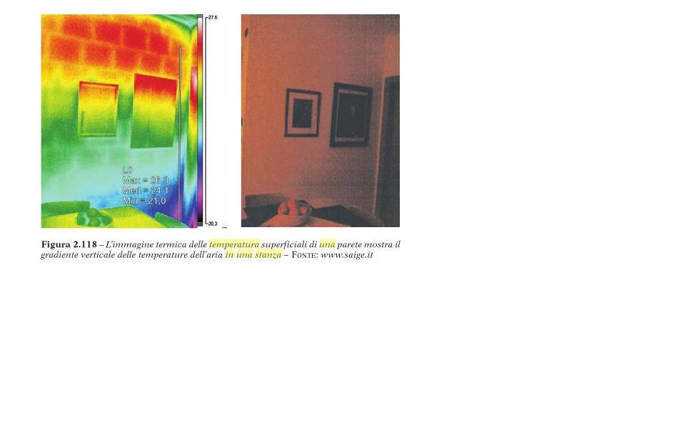

Comunque: il vapore acqueo, presente nell'aria a 21° con i termosifoni accesi quando di notte i termosifoni sono spenti da qualche ora e la temperatura della aria scende, la stratificazione termica dell'aria fa si che al livello del pavimento si raggiunga più facilmente il punto di rugiada sopratutto se il solaio del pavimento è male coibentato.
a 0,30 m dallo stesso la temperatura sarà di 16,5°
