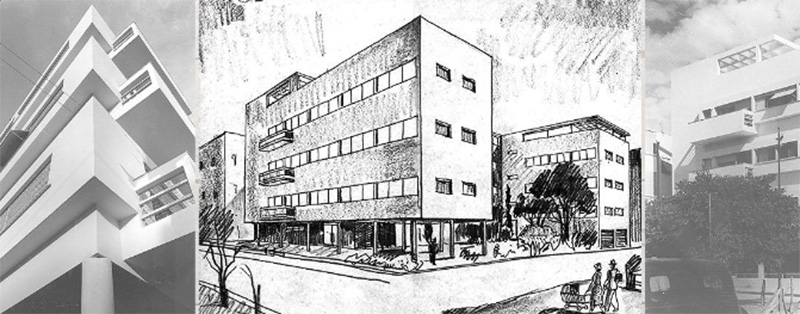

se ti riferisci alla foto che ho postato io ti posso assicurare che l'acqua è di condensa in quanto si trovava in prossimità di un muro tramezzo tra due camere da letto. Il fatto è che il solaio di calpestio di quell'appartamento si reggeva su pilotis cioè sotto c'era un portico: ti mando uno schizzo per farti capire la situazione che si genera quando non si voglio costruire ambienti a livello del piano terra/rialzato. Il solaio è freddo, disperde temperatura, infatti quando si redigono le APE degli appartamenti dei piani bassi si va a vedere se questi hanno dei locali sottostanti o meno.
