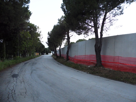

    Secondo voi, il muro della foto allegata rispetta le norme edilizie? A me pare di no.

    Dunque, un muro che delimita una proprietà, confinante con una strada pubblica. Di certo non sarà un privato che può avanzare pretese.
    Poi, bisognerebbe capire se il muro, magari sostituisce una recinzione preesistente e che quindi ha un diritto precostituito.
    Situazione difficile da capire.

    Piuttosto che un muro a me sembrano dei lastroni di cemento facilmente asportabili.
    Potrebbe essere in costruzione, a distanza della strada un capannone e servirà per la sicurezza del cantiere.
    Mio parere, beninteso.

    Beh solo da una immagine è difficile dire se un muro rispetto le normative edilizie....bisognerebbe conoscere la zona ed il regolamento edilizio per vedere se contiene prescrizioni particolari per questo tipo di muri.
    Se invece quando dici "norme edilizie" intendi le norme generali di edilizia...beh direi che non mi pare abbia difetti di sorta dal punto di vista tecnologico-costruttivo-statico questo muro quindi, in questo caso, rispetta le norme edilizie.

    Mi sono espresso male: volevo chiedere se non è per caso stato costruito troppo vicino agli alberi.
    Grazie.

    tutto dipende da che ne ha interesse, se gli alberi che sono troppo vicini alla proprietà o viceversa, ciao

    gli alberi sono a lato della sede stradale, dipende dalle norme comunali che disciplinano la distanza delle recinzioni dalle strade

    circa una quarantina di anni fa era stato fatto il riordino agrario nelle campagne del circondario dove risiedo io. Cioè, chi aveva, per esempio, 10 ettari divisi, di terreno agricolo in varie zone, si ritrovava in un unico appezzamento 10 ettari. Nello stesso tempo si erano costruite anche le condotte idriche per l'irrigazione dei terreni; gli allacci erano circa a 10 metri dalla strada e a tre metri dal confine di ogni terreno.
    Bene, ara (voce del verbo arare, non 100 m. quadri) oggi e ara domani i proprietari si sono appropriati dei tre metri sino agli allacci dell'acqua e di quasi 10 metri sino alla strada...
    Potrebbe essersi verificata la medesima cosa: allargamento abusivo di confine del terreno ed erezione del muro, adiacente agli alberi.

    A me pare che il muro sia stato fatto per impedire ad estranei, o a persone potenzialmente interessate, quello che si sta facendo al di la del muro in modo che una volta completata l'opera sarà difficile farla demolire. D' altro canto se per quella strada non ci passa un vigile municipale che segnali ai colleghi dell' edilizia che ci potrebbe essere qualcosa di anomalo dietro quel muro non ci possiamo fare nulla. I muri in ogni caso non possono essere installati definitivamente così vicini agli alberi che sono preesistenti al muro. In ogni caso anche gli alberi che si trovano ai lati delle strade devono rispettare delle distanze dal nastro d'asfalto: lo impone il codice della strada.

    Da rilievi fatti spesso mi sono accorto che il confine catastale della particella in mappa non coincide per niente con quello di fatto sul terreno..e non sempre si parla di 50 cm ho trovato differenze anche di 2mt su 30 mt di lunghezza per dirne una (non proprio di pochino)...capita di trovarsi strade comunali che passano sul tuo terreno o su quello di un altro (ripeto parlo con cognizione di causa e rilievi effettuati con colleghi alla mano) e di conseguenza il confine effettivo e le conseguenti distanze dai cigli stradali possono essere differenti o a primo avviso essere errate. Poi ci sta anche il dolo o la malafede non lo metto in dubbio.
    L'unico modo per averne la certezza quasi assoluta è eseguire un rilievo topografico della zona, sovrapporlo con la mappa catastale, vedere le eventuali differenze fare un salto in Comune e verificare le distanze dai cigli ,non ci sono tante scorciatoie; solo che il tutto non è immediato ed è pure oneroso, però tant'è.
    per essere sicuro delle differenze il rilievo (solitamente in CAD e stampato su velina se ti piace altrimenti lavori per vie vettoriali su PC) lo fai sovrappore alla scala 1/1000 del Catasto (ogni millimetro di differenza sulla carta è un metro nella realtà) e si trovano differenze non solo di 1mm ma parecchio di più.
    Attenzione: non sempre tutte le strade comunali hanno la stessa distanza dai cigli strada per cui bisogna fare una ricerca corretta e precisa e circoscritta prima di poter sentenziare se la distanza sia da considerarsi giusta o meno.
