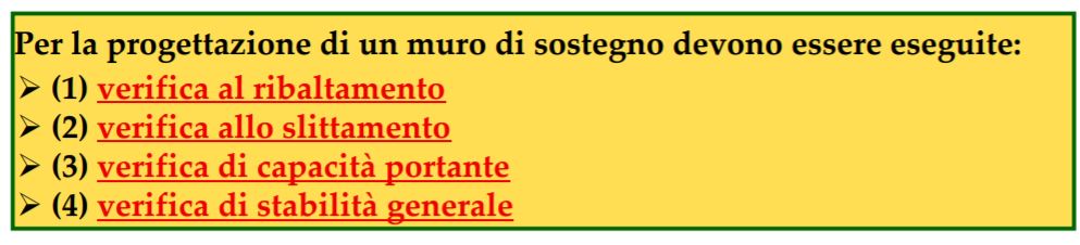

Se vuoi fare un lavoro serio dovresti fare dimensionare sia il muro di sostegno in cemento armato che la fondazione. Comunque, vista l'altezza limitata, potresti realizzare una fondazione in cemento armato a L, verso l'interno, con parete in cemento armato, ovvero con dei pilastrini intermedi ogni 2 metri e muratura in blocchetti di cls come quelli attuali.

io non so cosa sia successo prima; ma la costruzione di un muro/paratia di sostegno è una lavorazione che richiede la presentazione di un progetto in Comune che abbia ricevuto il benestare dal Genio Civile. Il progetto deve essere firmato da un progettista Ingegnere iscritto all'albo professionale, possibilmente specializzato geotecnico, e deve essere completato dalla relazione di un Geologo per quanto riguarda le caratteristiche del sottosuolo che l'opera si accinge a sostenere, nonché di relazione antisismica. Non capisco il motivo per il quale tu continui ad insistere sulla certificazione. Se l'opera dopo la sua costruzione dovesse cedere tutti i professionisti che hanno partecipato al progetto, il Direttore dei Lavori (che avrebbe dovuto curare che l'impresa eseguisse il lavoro secondo progetto) ed il titolare dell'impresa (che ha costruito l'opera) saranno chiamati a rispondere dei danni con un processo civile e se ci dovesse scappare il morto ci sarà un processo penale.
Certo che se il committente vuole risparmiare e fa costruire il muro fidandosi solo e direttamente della impresa poi non deve lamentarsi.

Si indica di un muro di contenimento, ma in foto si osserva una muratura in blocchi di lapilli, non adeguata come elemento di contenimento.
Un muro di contenimento è atto a contenere un terrapieno oppure un salto di quota ed è comunque un elemento strutturale che deve contrastare delle spinte laterali lungo la sua altezza.
Quindi, Quello in foto sembra più un muro di cinta.
Detto questo è doveroso dire che:
1) il D.M. 14/01/2008 non è più vigente perché sostituito già da quasi 2 anni dalle nuove
NTC 2018, emanate appunto nel 2018
2) si parla inappropriatamente di "certificazione" quanto il tecnico non deve certificare un bel nulla, ma DEVE eseguire un calcolo strutturale del muro in funzione delle spinte laterali che esso deve sopportare nonché sottoposto alle verifiche strutturali compatibilmente con sicurezza e funzione che il muro assume.
Da tutto questo ne scaturisce un elaborato esecutivo, timbtato e firmato dal tecnico.
3) il progetto strutturale potrà essere eseguito sia da ingegneri sia da architetti, non necessariamente anche geotecnico, in quanto la geotecnica è laurea assestante.
Poi, sia l'ingegnere che l'architetto (laurea di 5 anni) hanno già conoscenza di geotecnica, in quanto abilitati ai progetti strutturali.
delle soluzioni proposte quelle più adeguate sembrano le prime due
> Costruzione di muro nuovo in cemento armato, con demolizione di quello esistente.
> Costruzione di muro nuovo in cemento armato, avvincano affiancato a quello esistente.
poi delle due la più economica è la seconda, perché in questi ambiti conta molto anche il baget che il condominio ha ed è disposto a spendere.
In parole povere non si potrà pretendere che il professionista / progettista faccia dei miracoli se si mette a sua disposizione una risorsa economica limitata.
che ci fosse una laurea in geotecnica mi è nuova: è sempre stata una branca della ingegneria. Infatti chi si è specializzato si firma Ingegnere Geotecnico. Che poi ci siano architetti, e non, che abbiano sostenuto l'esame di geotecnica è un altro discorso. Io non sono ingegnere ma ho seguito e sostenuto l'esame di Geotecnica, come quello di Topografia, presso il Politecnico di Milano. Geotecnica con il prof. Meardi (quello dei pali); Topografia con il Prof, Mazzon (fisico, ma docente di Topografia e Geodesia).

Resta comunque il fatto che fu costruito in modo non appropriato perché eseguito con blocchi di lapilli ........in altri termini cosi come lo si vede in foto vi è il rischio che il terreno retrostante lo possa ribaltare e far crollare.
Siete stati già fortunati che episodi del genere non si siano già verificati
(va bene fare questo tipo di intervento, vi assicuro che è una cosa definitiva, in sicurezza, e che in futuro non affronterete altre spese), pero non lo mette per iscritto, quindi non firma nessun progetto,
se ci si riferisce alla teza ipotesi con le putrelle di ferro, questa soluzione a maggior ragione deve essere "dimostrata" mediante calcolo strutturale, e quindi timbrata e firmata.
si dovrà capire:
> la lunghezza di infissione dei ritti (putrelle verticali) se infisse nel terreno oppure se previsti di fondazione che genere di fondazione devono avere per evitare il ribaltamento.
Se i ritti saranno previsti di fondazione in CA, il collegamento tra ritti e fondazione come avviene ? con Ancoraggi bullonati ? come saranno dimensionati ???
> questi ritti a che distanza devono stare, tra l'uno e l'altro
> se e quanti elementi orizzontali di collegamento, sempre in metallo, si devono porre.
> gli stessi elementi strutturali usati, sia verticali che orizzontali, che dimensioni devono avere
insomma anche questa soluzione, che tra l'altro potrà sembrare semplice ma semplice non lo è, deve essere sottoposta ad un calcolo strutturale che ne dimostri la sua efficacia in funzione delle spinte laterali che deve contrastare.

E' comunque, senza dubbio che per la funzione che assolve quel muro serve un calcolo strutturale
