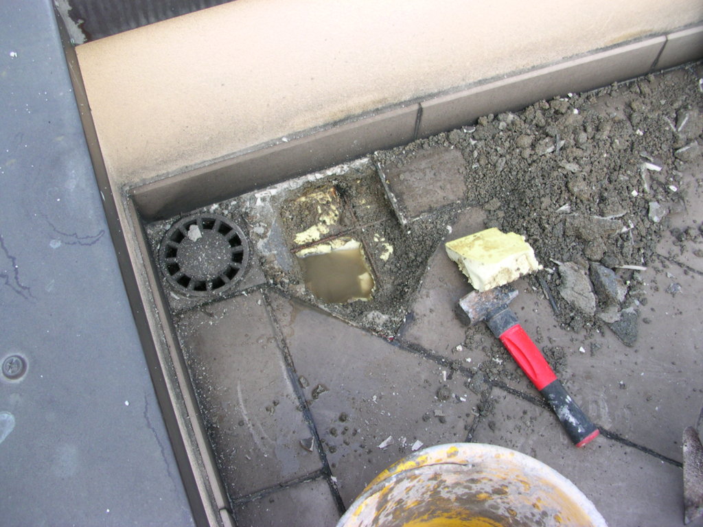

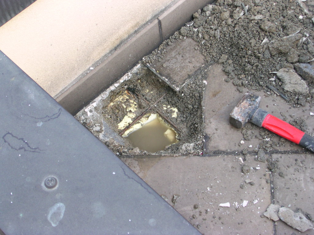

Io spero che voi non vi ritroviate nella situazione come quella che ho postato qui sotto (foto1) perchè vuol dire che sotto alle piastrelle avete un bell'aquitrino, fanghiglia mista a cemento e sabbia...vi assicuro che tirate su tanta di quella porcheria che se passi in una casa la "tiri" un cesso. E' solo uno dei punti dove perdeva l'attico ma serve a far capire cosa ti puoi trovare sotto alle piastrelle.

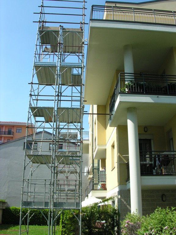

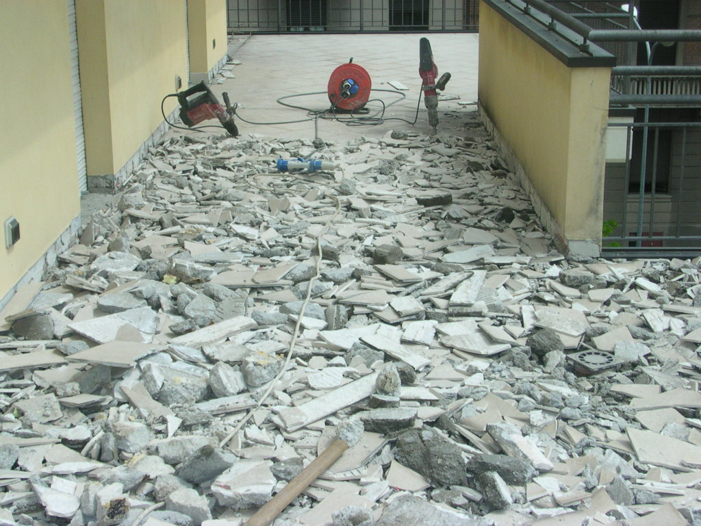

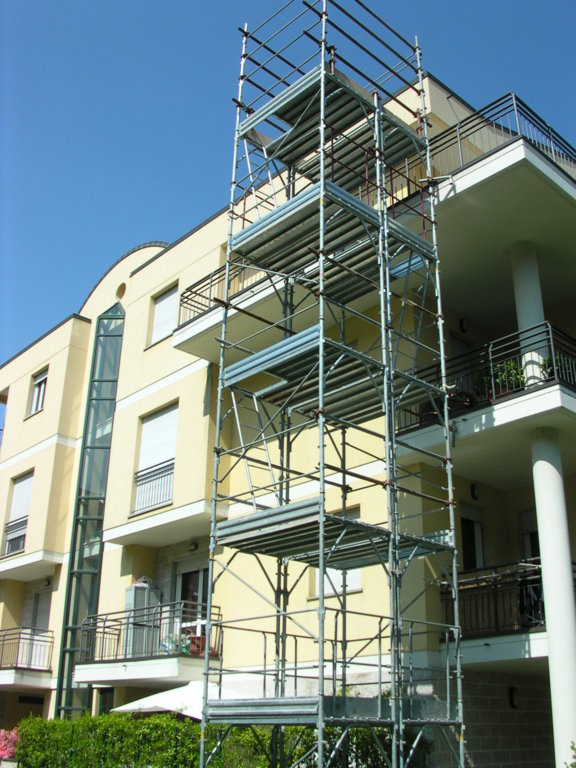

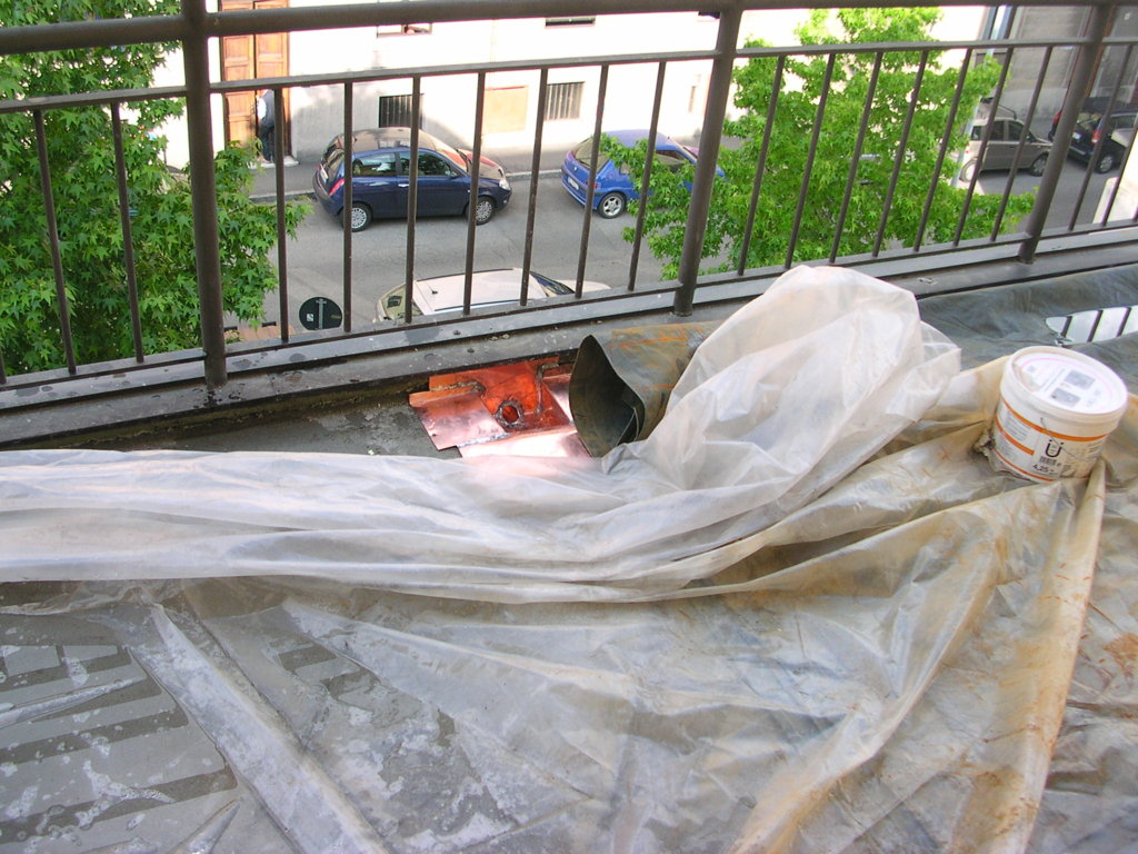

@tovrm perdonami se non sono in ordine ma le ho caricate da più di due cartelle. sotto trovi anche il "castello" anzi erano 2 ed erano identici.
A contatto con la soletta sotto al massetto ho trovato tanta di quell'acqua che si era intrisa nei pannelli isolanti e sotto ad essi, che anche quando rimossi in giornata assolata di maggio non si è asciugata mica subito anzi...c'è voluta una giornata di calore. Immaginati se entravamo in casa in che stato la tiravamo.
Come non bastasse ci siamo trovati pure un maggio di piogge...per cui correre avanti ed indietro per coprire il massetto appena finito per evitare che il condomino sottostante andasse " a mollo". Passare con dei teli bagnati ed infagati , in casa, sarebbe a dir poco criminale.
