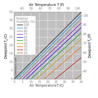

Sappi che la temperatura di rugiada o di bulbo bagnato e quindi anche di condensa è in funzione della umidità relativa. Guarda questo diagramma.
Con una temperatura dell'aria di 21° ed una umidità relativa del 50% la temperatura di rugiada è di 10° se l'umidità relativa sale al 70% la temperatura di rugiada è di 15°.

Grazie 1000 Luigi Criscuolo, molto utile e interessante. Puoi spiegami però ?Vuol dire che se ho 21 ° e un'umidità del 50% la condensa si attaccherà sulle pareti o cose che sono da 10 ° in giù ?
