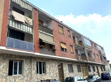

Ok.Questo è un esempio di balcone incassato dove il cielino/sottobalcone è la continuazione del solaio di calpestio.

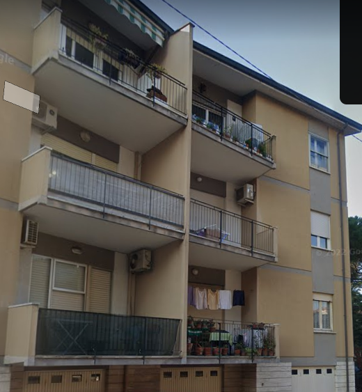

Questo è un esempio di di balcone aggettante dove la soletta del balcone non è considerata la continuazione della soletta di piano.
ma anche NO. I balconi incassati sono interni al filo ingombro della facciata del fabbricato. Nel tuo caso hai un setto sporgente che separa l'orientamento dei corpi di fabbrica.Nel caso in oggetto è una via di mezzo, parte incassato e parte aggettante.
