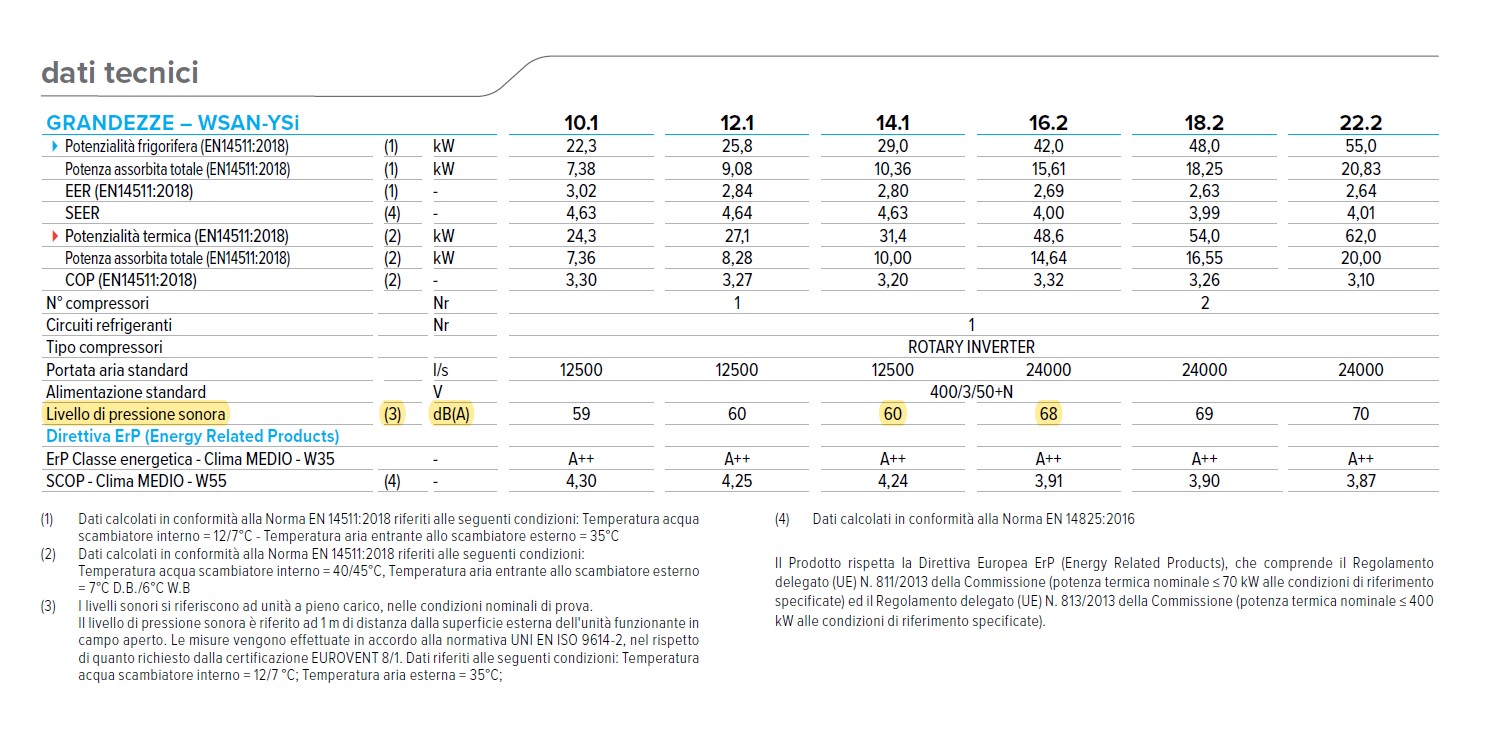

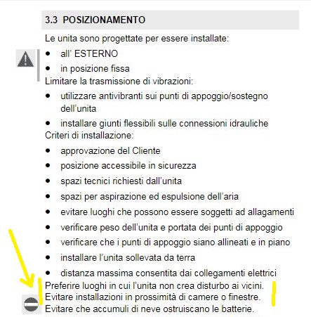

L'unità che installano è da 4 unita e come puoi vedere i db di rumore sono "pesanti", la zona è in classe 4. Nel manuale d'installazione sconsigliano di installarli in vicinanze di camere o finestre (il mio caso) ci sarà un motivo.

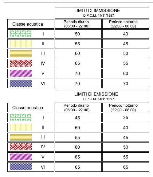

    67,1 KB · Visite: 55
    255,4 KB · Visite: 53
Pesanti o "pesati" (termine tecnico sul metodo di rilevamento)?
60dB? ...hai idea del livello cui corrisponde?
Quando parli normalmente con una persona il livello è superiore (circa 70).
Qualora tu abbia uno stereo/hifi con diffusori di media efficenza basta 1watt di potenza per generare 84dB (pesatoA) alla distanza di 1 metro.
Aldilà della veridicità dei dati dichiarati...tu non puoi fare nulla fino a quando non sarà in funzione e solo dopo potrai far accertare che sia rispettato il livello di immissione nel tuo ambiente.
Oltre al limite "tabellare" fissato per la tua zona l'impianto non dovrà determinare (quando in funzione) un aumento di 5dB (diurno) o 3dB (notturno) del rumore preesistente.
