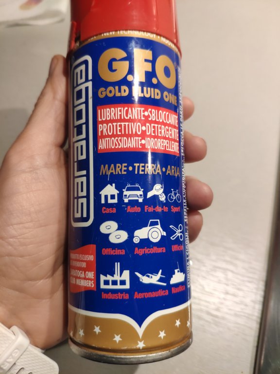

    71,4 KB · Visualizzazioni: 56
Non avevo specificato che si tratta di un disossidante per problemi elettrici/elettronici, del tipo che alla fine evapora completamente, da non confondere con disincrostanti tipo Svitol o WD 40 che contengono anche un lubrificante che agirebbe, a sua volta, da isolante.
Non confondere i nomi di un brand con le sue funzionalità. Entrambi producono sia lubrificanti che disincrostanti di vario genere.
