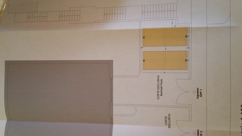

  8. Paolo tirvit
    Paolo tirvit Nuovo Iscritto

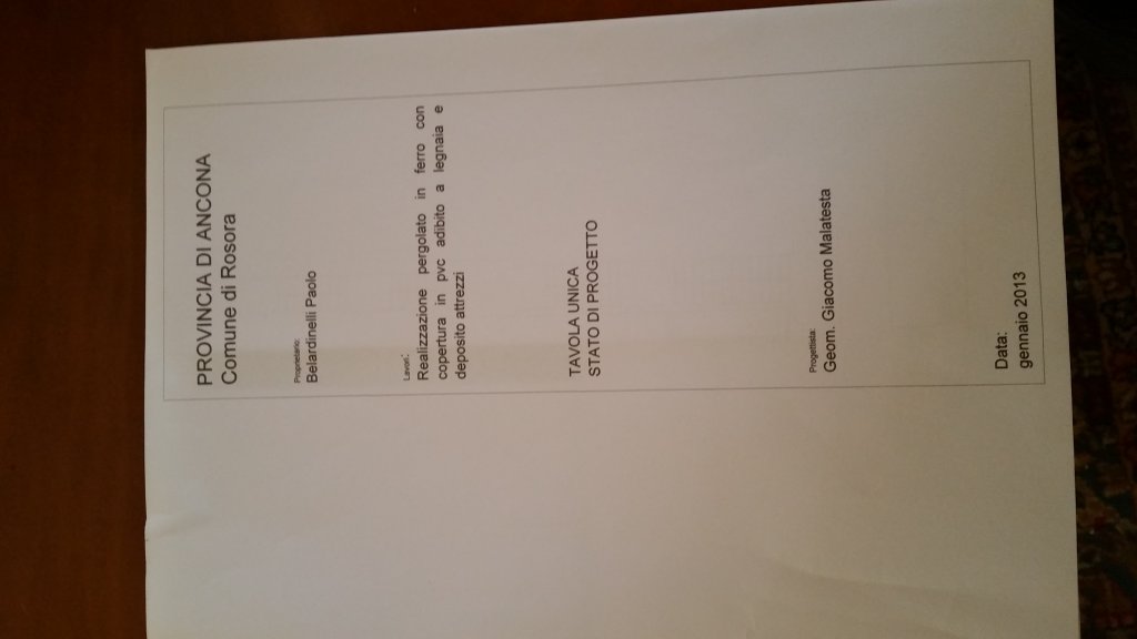

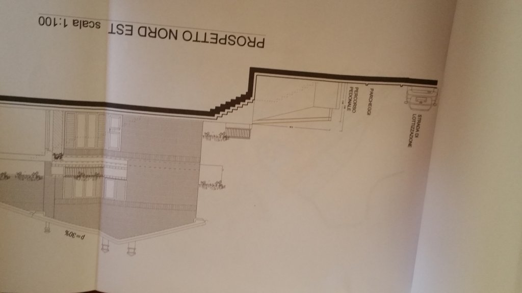

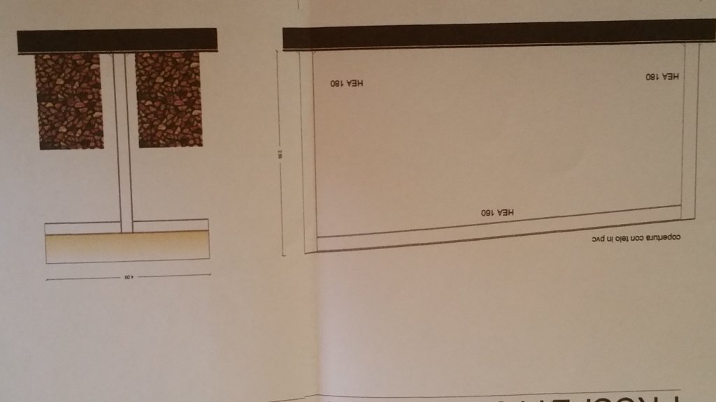

    20160131_114619.jpg 20160131_114601.jpg 20160131_114512.jpg 20160131_114454.jpg 20160131_114426.jpg 20160131_114405.jpg 20160131_114714.jpg sale vi mando i mie documenti fatti dal geometra spero che con questi potete dirmi di più .il mio comune autorizzata la costruzione di tettoie per l'appoggio di panelli ciao e grazie

  10. griz
    griz Membro Senior
    hai dichiarato che le tettoie servono come deposito, devi censirle
  11. Paolo tirvit
    Si sul foglio il mio geometra a dichiarato che servono come deposito.ma vedendo che la dia mi scade il 26 febbraio 16 posso cambiare la dichiarazione è far modo così di non acatastarlo.

  14. griz
    griz Membro Senior
    non so... il comune ti ha autorizzato quella destinazione, non credo ne accetti un'altra, per sempio quale?
    se la tettoia è coperta, è un fabbricato da censire
  15. Paolo tirvit
    La tettoia è solo coperta da panelli con luce tra di loro
  16. griz
    griz Membro Senior
    Allora: l'avete chiamata tettoia, avete dichiarato che sarà adibita a deposito, poi dici ch enon è coperta quindi non si può chiamare tettoia, sentite il comune. Pretendere dal forum una risposta sensata è un po' esagerato
