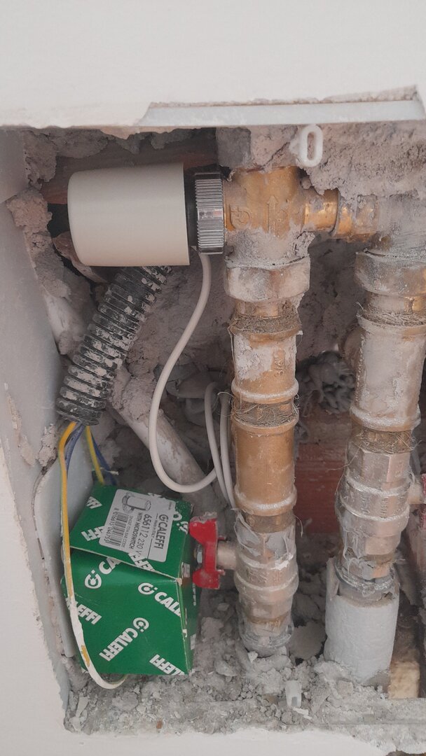

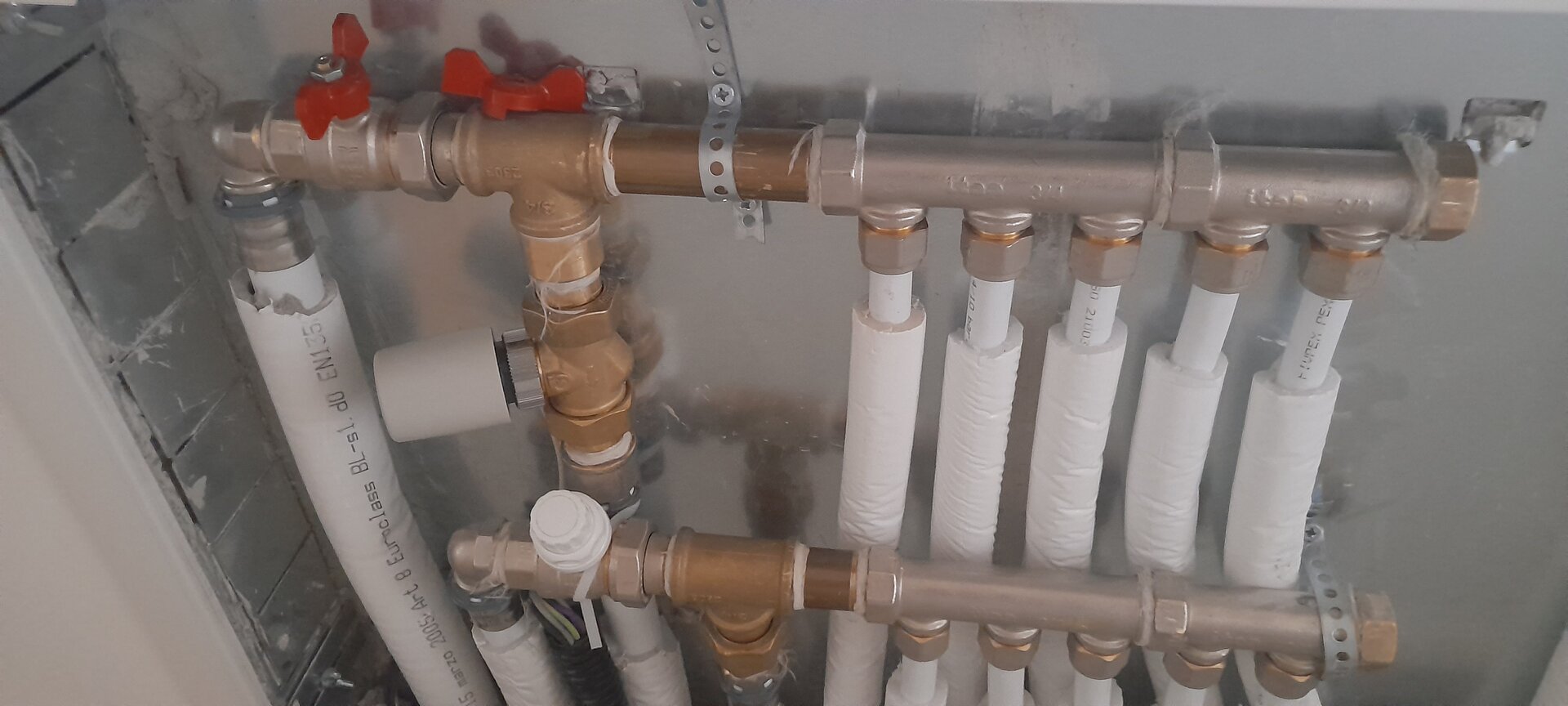

Probabilmente non vi siete capiti.
Tu volevi due zone indipendenti, da accendere separatamente.
Lui ha capito che il secondo termostato serviva per escludere la zona giorno quando dormi, mentre di giorno tutta la casa si scalda (il che ha una sua logica).
In effetti, per ottenere il risultato che dici tu, non basta un errore: ce ne vogliono due (uno sul collegamento dei tubi, e uno sul collegamento dei termostati).
Molto probabile che il risultato quindi sia stato intenzionale: e la valvola alla mandata della caldaia lo dimostra.
io sinceramente volevo le due zone separate. Se voglio accendere la zona giorno intervengo sul termostato della zona giorno e se voglio accendere la zona notte sul termostato della zona notte. Tutto qui. Adesso se accendo la zona notte funziona solo la zona notte se intervengo sulla zona giorno invece accende tutto....adesso deve ancora venire l'idraulico a controllare...tanto se non lo sistema non lo pago :)

Vi ringrazio e vi allego la foto delle valvole in attesa dell'idraulico che intervenga.
    162,3 KB · Visualizzazioni: 63
    115,9 KB · Visualizzazioni: 64
