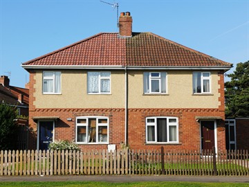

sto per acquistare una porzione di bifamiliare orizzontale
Nel senso che ti sei già impegnato, o per ora hai solo l'intenzione ?
Perche mi pare un azzardo comprare e voler già modificare il tetto, senza aver parlato con il vicino della cosa, e senza avere un'idea sulla effettiva fattibilità.
Che tipo di approfondimenti ha fatto il geometra che ti dice che è possibile tagliare la trave ? E' il tuo geometra ?

io spero che "tagliare" sia un'interpretazione, se è la trave di colmo io la lscerei dov'è a sostenere il tetto del vicino e al limite ci andrei sopra sopralzando per quanto ti serve
cioè ingloberesti la parte della trave di colmo nel solaio di calpestio della parte sopraelevata? Così facendo non rispetteresti le necessità del postante che per rendere abitabile il sottotetto vuole sopraelevare di 40 cm.

Io intendo una roba del genere. Ripeto per i più duri. Il Geometra ha detto che tecnicamente si può fare, sempre chiedendo al comune il permesso prima. Ha consigliato di mettere un sostegno alla trave per sicurezza. LA mia unica domanda è se ci va il nulla osta del vicino.
Anche se il Comune non te lo chiedesse (rilascia i permessi comunque "salvo diritti di terzi") meglio che tu lo ottieni in via preventiva.
Trovarsi coi lavori bloccati in corso d'opera non è 'igenico".
Ovviamente sarà bene che gli presenti il progetto con l"assistenza di un tecnico si che poi non campi scuse.
