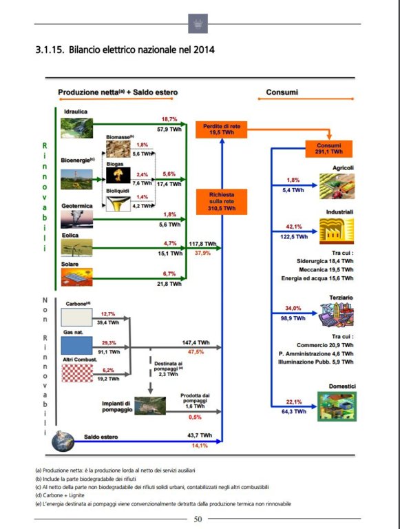

La politica energetica italiana NON potrà mai cambiare SE prima NON cambiano i nostri consumi (non solo l'uso, ma proprio il consumo delle nostre case, capannoni ecc.).
Sotto troverai i file " Bilancio elettrico nazionale 2014. JPG" ti preannuncio che SOLO gli immobili residenziali sono responsabili del 22,1% dell'energia e si parla di quantitativi MOSTRUOSI di energia.
Sotto ancora tutto il "Rapporto statistico del 2014 (GSE).Pdf" , di cui la foto sopra è estrapolata (pag.50). Hai modo di vedere non solo la produzione da quale fonte ma la divisione è a livello regionale e provinciale....giusto per farsi un'idea di cosa voglia dire e quanto pesi e dove la bolletta energetica.
Poi letto e riletto ognuno libero di farsi le proprie considerazioni, le mie me le sono fatte da tanto tanto tempo!

: La politica energetica italiana NON potrà mai cambiare SE prima NON cambiano i nostri consumi (non solo l'uso, ma proprio il consumo delle nostre case, capannoni ecc""" Lapalissiano ma non dici come.
