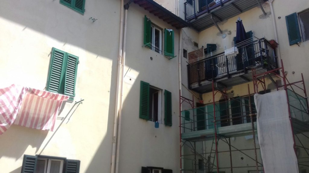

La terrazza è aggettante sul vuoto, poggia su due staffe oblique orrende!! Nelle corti vicine, che fanno parte sempre dello stesso condominio, erano da anni presenti dei piccoli balconcini carini e che non raggiungevano le finestre dei vicini !!
Il comune ha dichiarato inefficace la SCIA nel 2015!! Da lì non sappiamo più niente ..,

La terrazza che appoggia su pareti opposte con delle staffe??? e quelli che subiscono l'appoggio non dicono niente? e sotto alla terrazza non c'è niente?...ma delle foto dei disegni si possono vedere?
Si sono orrende !! Il vicino di sotto ha protestato ma poi con l’avvio della pratica comunale ci siamo fermati legalmente nella decisione
Queste sono le foto delle terrazze quelle sopra sono quelle già fatte , la mia finestra e’ quella piccola del bagno accanto al separatore in legno che noi abbiamo richiesto !! La finestra dopo è quella della mia cucina .. ora si apprestano a farne una uguale sotto !!
