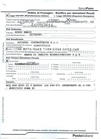

Nel caso di un acquirente con Conto BancoPosta, preciso che VA USATO UN MODULO BEN PRECISO, quello che trovato in allegato, ossia: "ESEMPIO_DI_BONIFICO_LEGGE_449_97_con_DATI_INVENTATI.jpg"

5) E' indispensabile pagare con bonifico bancario o postale. Pagando con assegni circolari o assegni bancari o assegni postali, oppure in contanti, si perde irrevocabilmente il diritto alla detrazione. Il bonifico non può essere fatto utilizzando internet, ma bisogna recarsi in banca o all'ufficio postale, ed utilizzare il modulo predisposto allo scopo per le ristrutturazioni edilizie (LEGGE 449/97). Nella CAUSALE del bonifico: deve essere fatto riferimento alla LEGGE 449/97 (ristrutturazione edilizia); deve essere indicata la PARTITA IVA del venditore; deve essere indicato il codice fiscale del compratore (che avrà il beneficio del 36% sull'IRPEF); deve essere indicato nella descrizione anche il numero di intervento (ESEMPIO: ACQ. BOX AUTO 22, VIA BOSCHI 22, intervento B1.2-345 MUNICIPIO ROMA XI)
    36,9 KB · Visite: 45
