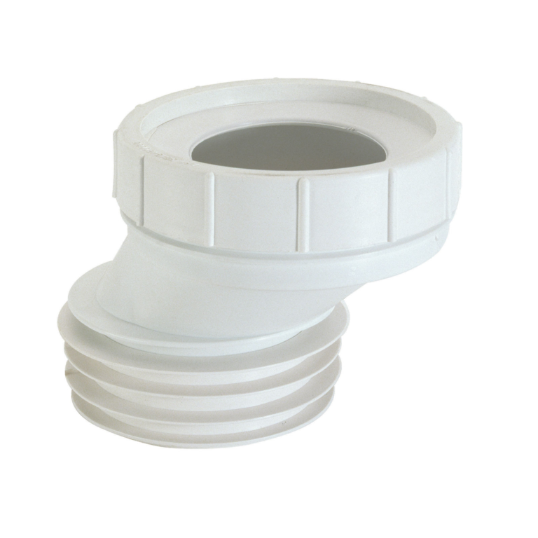

Per esperienza posso dirti che in genere questo tipo di perdita è dovuto al tubo dello scarico che nel tratto far il muro ed il WC fuoriesce leggermente dalla guarnizione per cause varie. Ad ogni scarico l'acqua si infiltra fra le mattonelle ed il muro per cui la perdita non è visibile all'esterno.
magari manca di questo raccordo:
