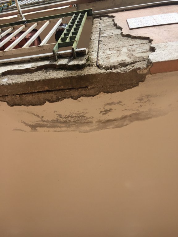

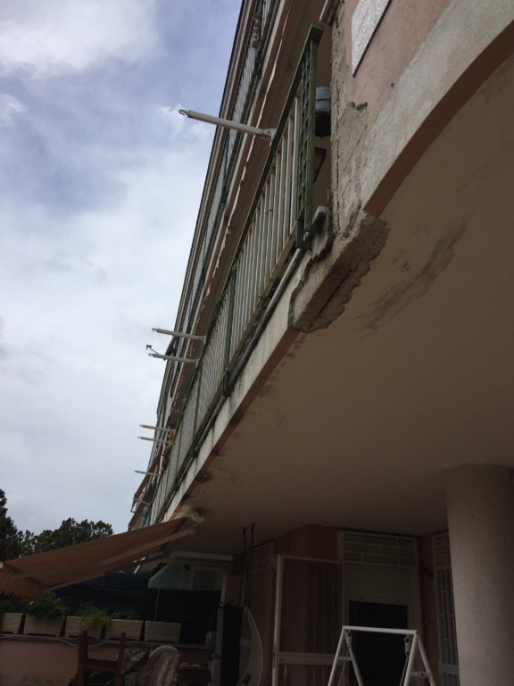

Vi aggiorno sugli sviluppi:
Giovedì 5 c.m. di tiene la riunione di palazzina ( avevo inviato a.r. sia all amministratore ( per caduta calcinacci dal cornicione) sia al proprietario primo piano ( per caduta calcinacci dal suo balcone). Io ero a Palermo in ospedale da mio fratello, purtroppo.
Richiedo il verbale. Su 7 condomini presenti due ( la clack dell amministratore). Senza indicati i millesimi. Approvano i lavori di spicconamento di una ditta ( non si allega nulla in merito). Si allega ripartizione spese ( 350,00 pro capite). Del balcone primo piano se ne fa una problema di condominio!
Ovviam, impugno verbale.
Ecco le foto.
