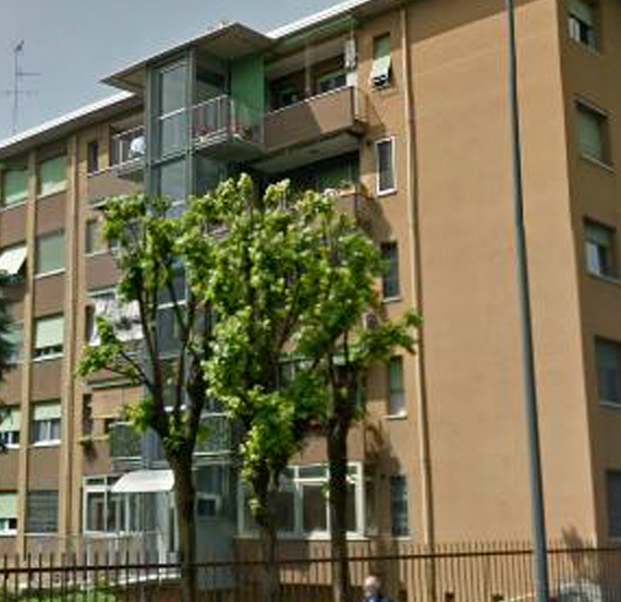

mi sembra che ci sia qualcosa che non va. Mi sembra di aver scritto, sono troppo pigro per andare a vedere gli interventi precedenti, che qualsiasi condomino può costruire a sue spese l'ascensore senza il consenso degli altri condomini. Tuttavia il progetto dovrà essere tale che in un futuro qualsiasi altro condomino possa potersi allacciare. Ora se tu costruisci due porte sole mi viene difficile pensare che qualcuno possa usufruire dell'ascensore da te costruito perché le opere murarie si fanno prima della installazione dell'ascensore. Secondo me il progetto deve avere le porte per ogni piano; porte che ovviamente saranno sempre chiuse. Penso che il costo della apertura ed installazione delle porte chiuse possa essere addebitato piano per piano a tutti i condomini anche se non aderiranno mai alla iniziativa. Scrivo ciò perchè nel condominio dove abita mia sorella alcuni condomini hanno installato un ascensore esterno tra i balconi. Per l'installazione dell'ascensore si è dovuto allargare una parte dei balconi per ottenere il piano di sbarco. Questa modifica è stata fatta per ogni piano, escluso il piano rialzato, ed il costo della modifica è stato pagato dai proprietari degli appartamenti di ogni piano (2 x piano). Ciò perche la modifica o si faceva subito oppure non si sarebbe più potuta fare. Ogni piano di sbarco ha la sua porta chiusa funziona solo quella di coloro che hanno aderito all'impresa.

Questo è vero, tanto è vero che non correggo nemmeno una virgola di quello che hai scritto, tuttavia la decisione di allargare indistintamente tutti i balconi, dal primo al quarto piano, a spese dei proprietari è passata (ogni piano di sbarco è costato circa 2.500 €) e non credo proprio con l'unanimità dei condomini, scala per scala (l'edificio ha 3 scale e l'incastellatura esterna per l'ascensore/montacarichi è stata montata in tutte e 3 gli spazi tra i balconi).
Allego foto
