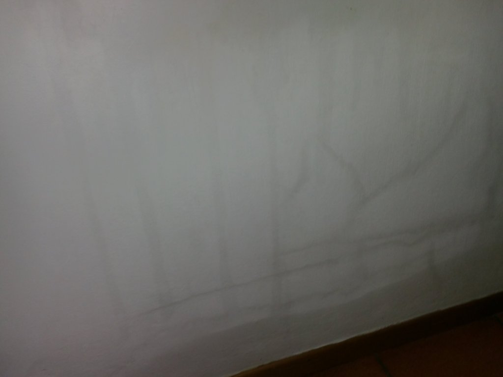

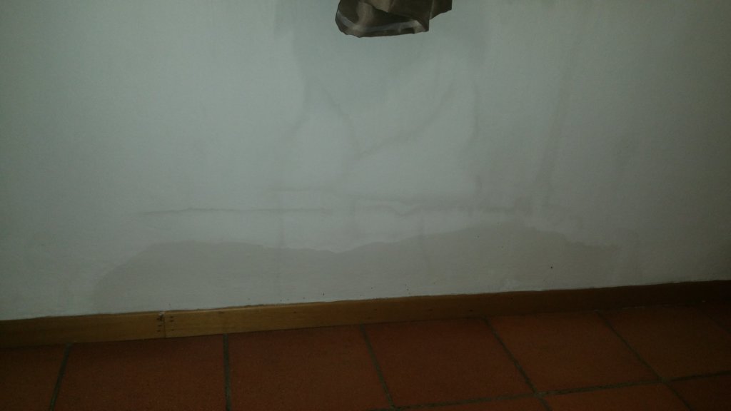

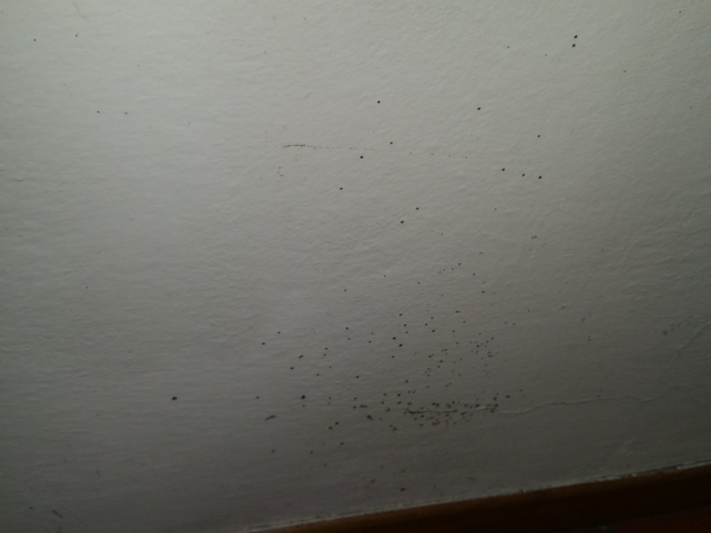

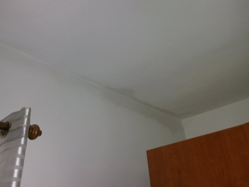

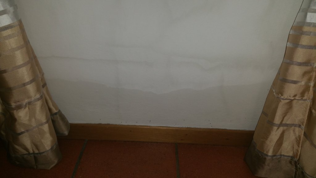

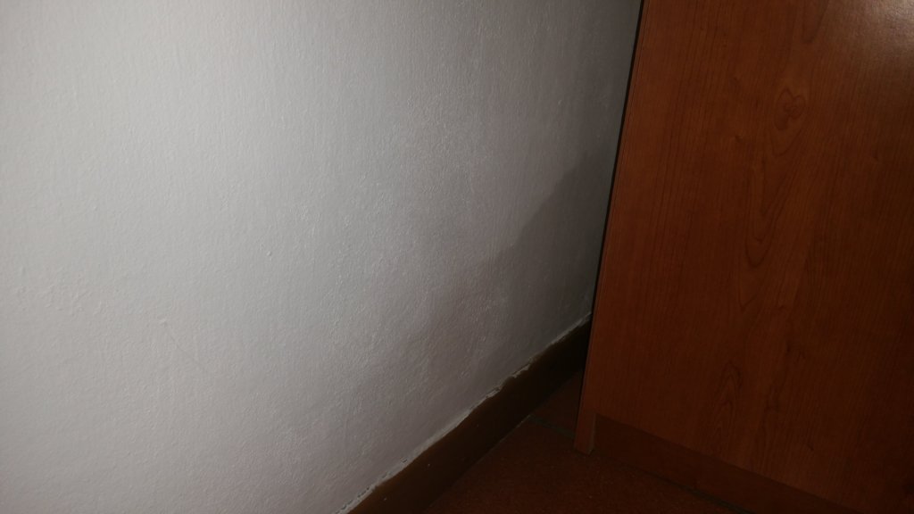

Come da titolo cercavo aiuto per capire se si tratta di muffa causata da ponte termico.

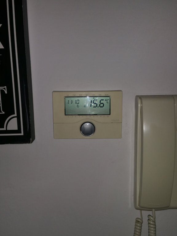

Da tre anni vivo in questo appartamento in affitto che mi sta causando parecchi problemi di muffa in inverno. Con armadio della camera da letto completamente rovinato(staccato di 8 cm dalla parete appena notato i primi problemi di muffa ma non è servito a nulla) dopo averne provate di tutte per escludere che il problema venisse creato da noi(famiglia composta da 2 persone + cane piccola taglia) sono arrivato alla conclusione che il motivo è dovuto alle pareti non isolate. Si tratta di un appartamento di 60 mq al secondo piano di una palazzina di 2. La temperatura ambiente non supera i 16-17°C in inverno quando la temperatura esterna scende sotto lo 0°C. In estate il problema è il contrario...la temperatura arriva a 33-34°C con le pareti che di sera al tatto sono calde. In 3 anni ho provato diverse soluzione: arieggiare di più, utilizzato deumidificatori con sali messi in diverse parti della casa, comprato climatizzatore tipo pinguino de longhi che fa anche da deumidificatore ma non ho risolto nulla.
Inserisco un link con foto della parete della stanza da letto che è esposta a sud ovest. Si trattano di foto scattate a febbraio 2018 verso le 11 di sera, quando la temperatura esterna era di -6°C
Abbiamo tinteggiato tutte le pareti dopo eliminazione della muffa con prodotti specifici a settembre 2017.
Il proprietario dice che siamo noi la causa. Non vuole intervenire con cappotto esterno o interno.
ha isolato una parete esterna a nord che secondo lui era il problema ma non ha risolto nulla.
Vorrei richiedere l'adeguamento del fitto per poi ricercare altro appartamento. Sapete illustrarmi la procedura?

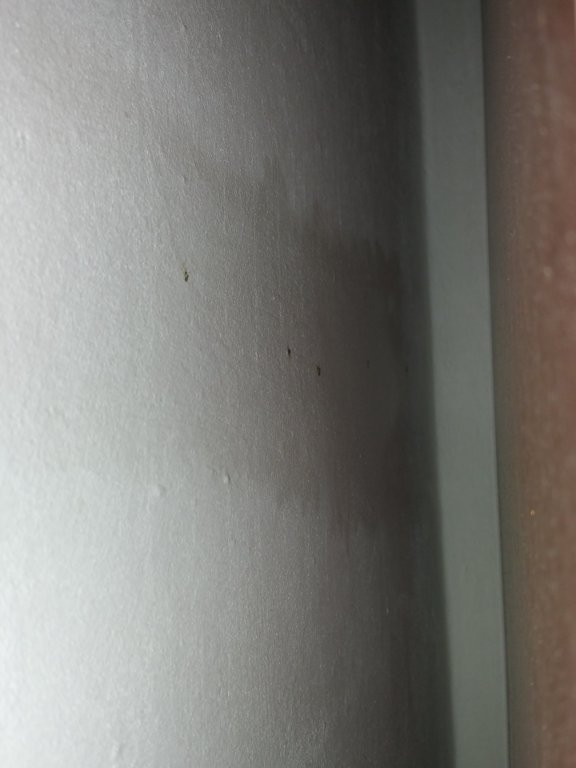

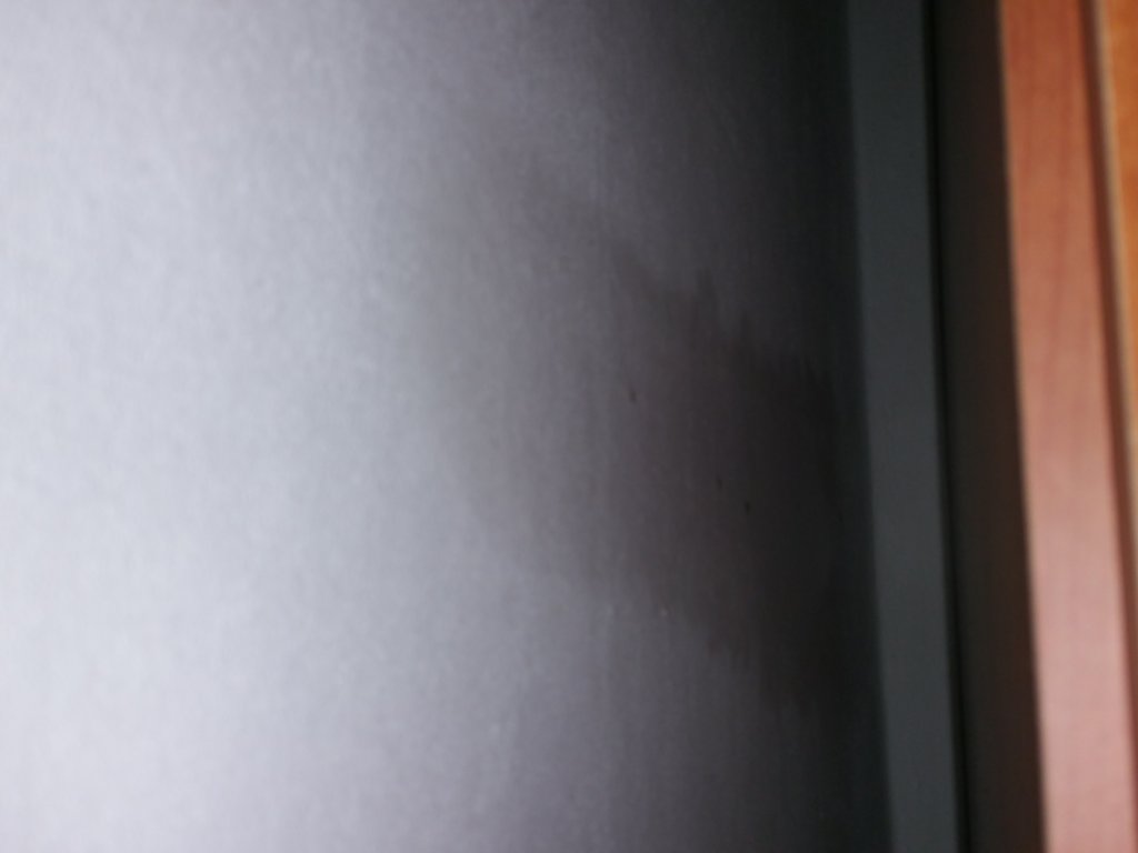

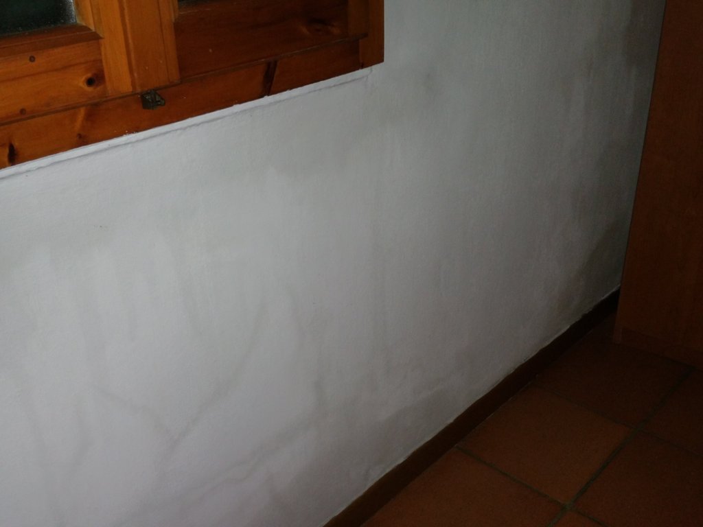

Quella che proviene dal pavimento è umidità di risalita dovuta ad una infiltrazione o dal tuo pavimento o da quello dell'appartamento adiacente. Anche quella in corrispondenza del solaio sembra provenire dalla copertura. Solo quella intermedia sulla parete potrebbe essere causata da un ponte termico, salvo che a quell'altezza una trave in cemento armato non avrebbe senso. Pertanto potrebbe essere una infiltrazione provocata dal vicino.

Per quanto rilevabile dalla foto mi sembra una questione "incompatibile" con effetti da ponte termico ma molto più somigliante alle infiltrazioni.
Ovviamente diagnosi da foto senza sopralluogo non sono certe.
Lascia perdere i sali o pitture specifiche.
Di veramente inattaccabili alle muffe si sono le finiture tipo "calce rasata"... ma se ci sono infiltrazioni d'acqua rischi comunque il distacco.
Ma la parete è la stessa, ed è divisoria dal vicino? Nella foto 203 si nota una infiltrazione che proviene dal vicino, se venisse dal tuo piano superiore (terrazzo?) si estenderebbe sul solaio anziché sulla parete.
vedendo le foto avallo la tesi di Gianco: quella è acqua che entra nella parete, se è verso l'esterno potrebbe essere pioggia che entra arrtaverso un intonaco rovinato, se invece vi sono appartamenti adiacenti, troverei strano che questa acqua sia solo da te

La parete oggetto delle foto è di una facciata che da su strada principale. Lo spessore della parete è di 15 cm. Al piano di sotto corrisponde la camera da letto del vicino, anche lui lamenta problemi di muffa in varie parti della casa. Escluderei una perdita visto che il problema si presenta solo quando la temperatura esterna scende sotto lo 0°C ed in casa non si riesce a superare i 17°C. Se tocco la parete è molto fredda. Mentre se esternamente la temperatura è di + 5/6°C, la temperatura in casa arriva anche a 18 - 19°C senza che il problema si presenti in modo così esteso. Il problema non è circoscritto nella sola camera da letto, ma si presenta anche in cucina, bagno e soggiorno ad esclusione della cameretta centrale che ha solo problemi intorno alla finestra visto che la parete che da sul retro della casa ha uno spessore di 35cm)Credo che sia dovuto a quello se non ha problemi).
