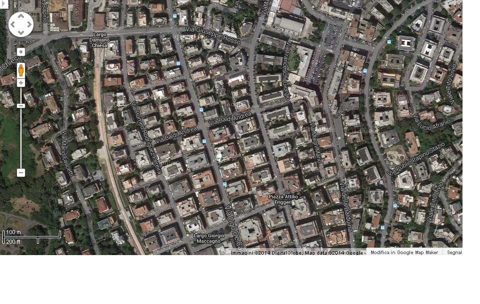

Questa è la vista dall'alto della parte inferiore del quartiere dove risiedo.
Quanti tubi da 300 e quanti tubi da 600 (e quanti tubi da 1200) bisogna usare in questa parte del mio quartiere meno della metà della sua estensione totale (notare la scala di rappresentazione). Quartiere lottizzato dopo il 1960 e saturato prima della fine del decennio.
