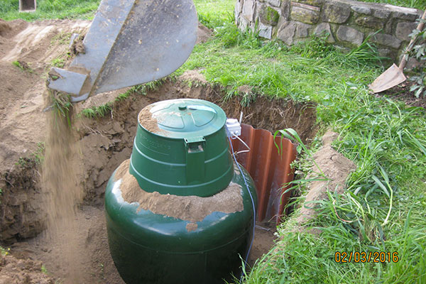

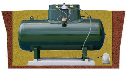

Questo non è vero, esistono serbatoi di GPL interrati, anche se non so quali disposizioni di sicurezza si applichino in questo caso. Va da sé che io non lo metterei interrato, se avessi lo spazio esterno per farlo.
Mon dieu...va bene che a volte si può equivocare sul significato di quanto scrivono gli altri...ma pensare che @griz sia del tutto digiuno in tale materia ce ne vuole.
Per
non si può stoccare nel sottosuolo
s'intende in locali al di sotto per piano terra perchè il gas ristagnerebbe senza uscire (=oltre una certa concentrazione estremamente pericoloso)
Quanto ai
sono appunto interrati...fuori da qualsiasi edificio ...preferibilmente il più lontano possibile anche da potenziali aree di sosta/passaggio di persone....e a cielo aperto si che l'eventuale accensione/esplosione disperda verso l'alto l'onda d'urto.
