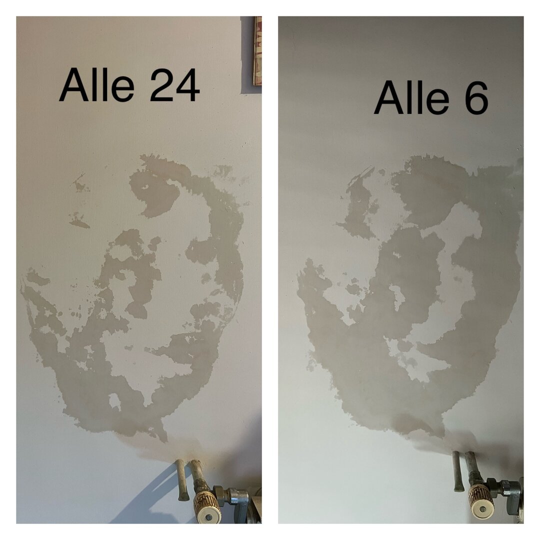

Buongiorno ieri ho notato una macchia d’acqua sulla parete della stanza opposta al wc all’altezza del discarico. Anche senza usarlo vedo che la macchia è aumentata. Venerdì ho fatto aggiustare il discarico perché perdeva tanta acqua dalla discarica e faceva un rumore tremendo. Cosa può ancora essere? Infiltrazione o condensa? Grazie

Vista l'espansione delle tracce irregolari dell'umidità, non possono che essere infiltrazioni. Se fosse condensa sarebbe più concentrata nel punto più freddo per poi decrementare man mano che ci si allontana.
