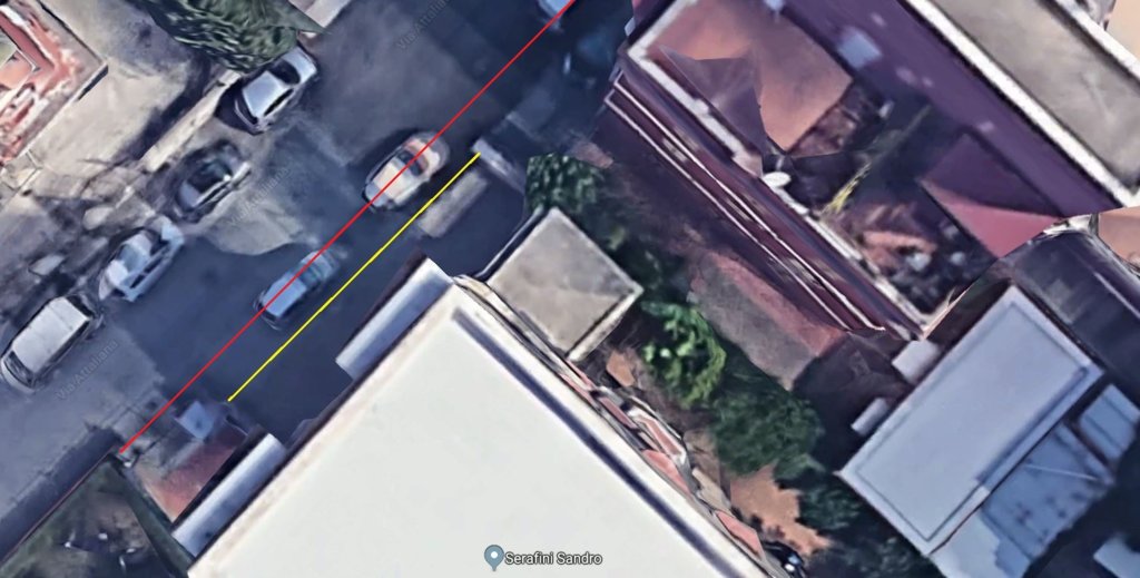

ti posto una immagine presa da google: la linea rossa rappresenta l'allineamento dei lotti per consentire la costruzione della strada. La linea gialla rappresenta uno stangone che delimita la pavimentazione in prossimità delle tre luci rifatta qualche anno fa. Lo stangone non è stato messo al limite della proprietà condominiale con la strada pubblica, ne tanto meno alla estremità libera dei muri che delimitano lateralmente la proprietà condominiale; lo stangone non è parallelo al limite con la strada pubblica ne con la facciata del condominio (sono state misurate le diagonali dagli spigoli della facciata e c'è una differenza di 22 cm). Non ci sono marciapiedi e l'area è a raso con il piano strada ma sembra incontestabile il fatto che questa area sia a disposizione degli esercenti i tre negozi e di conseguenza anche dei clienti dei negozi, negozi che poi nel tempo sono diventati un locale unico e convertito in officina.

I litiganti non hanno neanche fornito i progetti consegnati per avere il PdC; sul progetto ci dovrebbe essere scritto la destinazione d'uso di questa area libera fronte strada. Il fatto che sia stata asfaltata dal comune anche la porzione di area privata al di qua della linea rossa, mi ha indotto a supporre che si tratti di una area privata aperta al pubblico. Nella prima foto che ho postato la situazione asfalti si vede meglio.
Se il comune ha asfaltato il piazzale non solo tra la linea rossa e gialla ma anche oltre la gialla, è da supporre che il comune la consideri area pubblica. Nella mappa comunale come è considerata l’area? Suolo pubblico o graffata al condominio?

francamente nei documenti in atti non c'è alcun atto notarile che stabilisca l'uso pubblico di tale area. Il fatto è che il luogo dove c'è questa contesa è una borgata nata spontaneamente prima della seconda guerra mondiale, sviluppatasi allo stato attuale immediatamente dopo la guerra fino all'esaurimento del terreno costruibile avvenuto ai primi degli anni '70.
L'asfaltatura (uniforme/contemporanea alla strada/via pubblica) non è elemento probante di chi l'abbia ordinata ne tantomeno di eventuali vincoli "pubblici".

francamente nei documenti in atti non c'è alcun atto notarile che stabilisca l'uso pubblico di tale area. Il fatto è che il luogo dove c'è questa contesa è una borgata nata spontaneamente prima della seconda guerra mondiale, sviluppatasi allo stato attuale immediatamente dopo la guerra fino all'esaurimento del terreno costruibile, esaurimento avvenuto ai primi degli anni '70.
