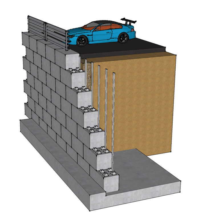

questo è valido se è stato usato materiale di riempimento a monte del muro. Ma se, come ha scritto il postante, il terreno in origine era pianeggiate e che qualcuno ha fatto uno sbancamento per ricavare una zona di quota inferiore, non vedo il motivo di usare del materiale di riempimento dalla parte a monte della linea di scavo.
Poi il nostro @Creatt67 non ha specificato l'altezza del muro esistente che ha problemi di vetustà e staticità.
Una soluzione, visto che secondo me si tratta di un muretto alto non più di 1,20 m potrebbe essere questa, che consentirebbe anche di caricare il terreno di monte e che allego.
