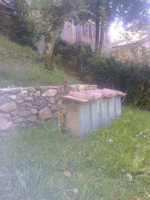

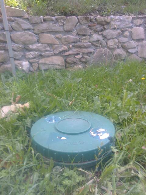

Buongiorno a tutti, ritorno sull'argomento con un immagine della situazione attuale...
I serbatoi distano dal muro di contenimento e ricordo che nonostante i richiedenti il contributo non lo abbiano fatto presente siamo venuti a sapere che c'è una frana in corso ! Ebbene sono stati ripristinati sia il terrapieno della foto sai quello sottostante a confine con la strada e ci è stato riferito che avremmo dovuto pagare pure quello perchè altrimenti ..."addio impianto a gas"...!
Il problema non sono i 300 euro richiesti (inizialemnte erano 466 poi si vede che è stato operato uno sconto) ma se paghiamo senza precisare per cosa ad ogni movimento del terreno dobbiamo partecipare al ripristino del dissesto e non si finisce mai.
Gli accordi sono stati stipulati nel 2003 e quel muro è stato fatto per proteggere i contatori al momento dell'installazione. Siamo cinque condomini da tutta Italia ed è difficile incontrarsi per fare il punto della situazione. Che ne dite ...sembra che la manutenzione della muratura/terrapieno sia collegata a qualsiasi tipo di manutenzione frana compresa.

No, è che secondo me non esiste o non ne hanno fatto mensione i proprietari del terreno dove insiste l'impianto a gas... quindi lo fanno rientrare nelle opere di manutenzione secondo gli accordi stipulati circa 12 anni fa con nostro padre!
